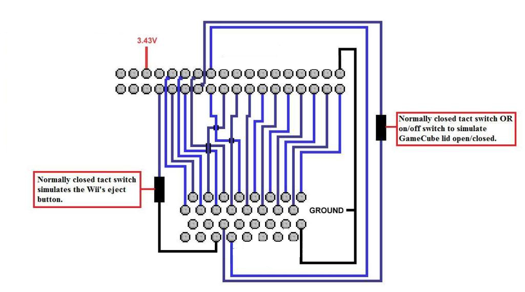

The first question ist about the following switch, can you tell me where i can buy such a swich or what ist the correct label for this switch?
The second question ist about the diagramm.
Can i bridge the ground pins on the adapter board and solder only one wire to a ground point @ gc side? Or doe i have solder every ground pin to a ground pin @ gc side?
Thanks in advance!

Post by yamaharacer » Mon Feb 11, 2013 11:09 am
in german:
bei reichelt findest du diese schalter. sind soweit ich weiß hier:
http://www.reichelt.de/Schnappschalter- ... 9b9f575a16
deine zweite frage, es reicht ein ground signal zu löten. auf dem mainboard als auch auf dem wiikey fusion sind diese bereits gebrückt.

First in English:
So if i understand you right, i can do it like that?
I hope it is okay, that i have edited the orignal, otherwise please remove!
In German: Wenn ich Dich richtig verstehe, brauch ich das quasi nur so löten wie dem angehangenen Bild? Und muss auf der Platine selber nichts brücken?
Thanks in Advance

du machst dass viel zu kompliziert. machs wie im ersten bild da is bereits alles drauf was du brauchst. du musst nicht nochmal alles brücken wenns schon gebrückt ist.
english: you are thinking much complicated than it is in real, you have to solder everything like shown in the first picture. you dont have to solder bridges where already are some.

My problem is that for my opinion the gnd pins are bridged/merged together in the diagramm. This is the question, do i have to solder these pins on the adapter board together or not? On GC-Side it is clear that i don't have to solder the pins together. I don't want to screw my wiikey :/. Thx for help.
Mein Problem ist, dass es für mich so aussieht als wären die Massepins auf der Adapterplatine verbunden. Muss ich die verbinden oder nicht? Lt. dem Diagramm ja schon. Auf der GC seite würde ich die natürlich nicht verbinden, aber auch hier sieht es auf dem Diagramm so aus... Ich will halt wie gesagt meinen Wiikey nicht schrotten! Danke für Deine Hilfe!

Post by yamaharacer » Tue Feb 12, 2013 9:42 am
nochmal:
du musst nix brücken. nimm mal ein multimeter zur hand und miss auf dem wiikey fusion die massepunkte durch. dort wirst du feststellen dass alle gebrückt sind und du somit nur ein ground kabel vom mainboard zum wiikey fusion legen musst. und somit auch niergends irgendwas brücken musst. dass was du gezeichnet hast sollte reichen. wenn nicht wirst du es ja merken wenns nicht geht. von einer vergessenen masseleitung geht da nix kaputt, am wiikey schon gar nicht.
solltest du kein multimeter haben rate ich dir dringend davon ab weiter zu machen. bei elektrischen arbeiten sollte man immer ein messgerät zur hand haben.

Post by _Alex_ » Tue Feb 12, 2013 10:06 am
Danke für Deine ausführliche Antwort! Ich finde halt das Diagramm durchaus irreführend. Ich werde das mit einem Multi mal messen! :)
Thx for your answer. I think the diagramm is slightly misleading.

Post by megalomaniac » Tue Feb 12, 2013 10:45 am
haha...with all this German talk i cant resist....
WKF cable uses a total of 10 GND pins....10 - 1 = Nein

_Alex_
Posts: 12
Joined: Sun Feb 10, 2013 9:14 pm
Re: Wii DVD/Wiikey Fusion/WODE to GC tutorial + Compatibilit
Post by _Alex_ » Tue Feb 12, 2013 2:14 pm
megalomaniac wrote:haha...with all this German talk i cant resist....
Ooookaay... now i am really confused...
The only question i had was do i have to bridge all the even ground connections on the FFC cable/Adapter Board or Not? :O
You say Yes i have to?
Post by Ashen » Tue Feb 12, 2013 2:21 pm
No, you don't have to. Is it a good idea to? Yes.
Post by _Alex_ » Tue Feb 12, 2013 2:45 pm
Ashen wrote:No, you don't have to. Is it a good idea to? Yes.
Hello Ashen, thanks, then i will bridge these connections, and all should be fine! :)
